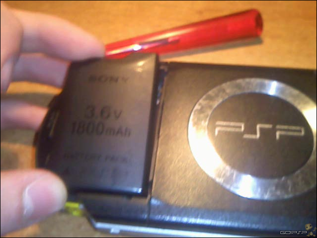

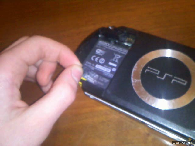

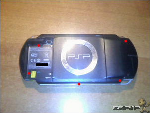

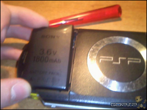

Per prima cosa, se non č stato gią fatto, rimuoviamo l'adesivo che troviamo sotto la batteria. Attenzione: questo passo annullerą la garanzia!.

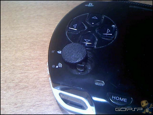

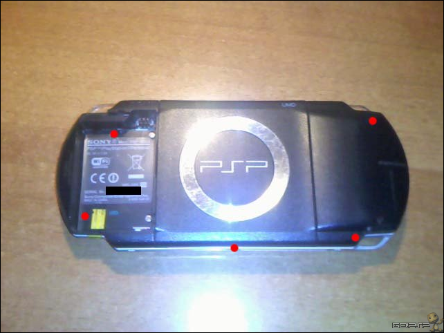

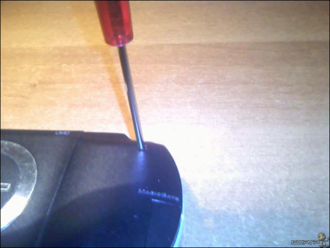

Procediamo quindi togliendo le viti evidenziate in rosso.

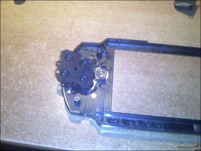

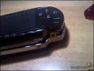

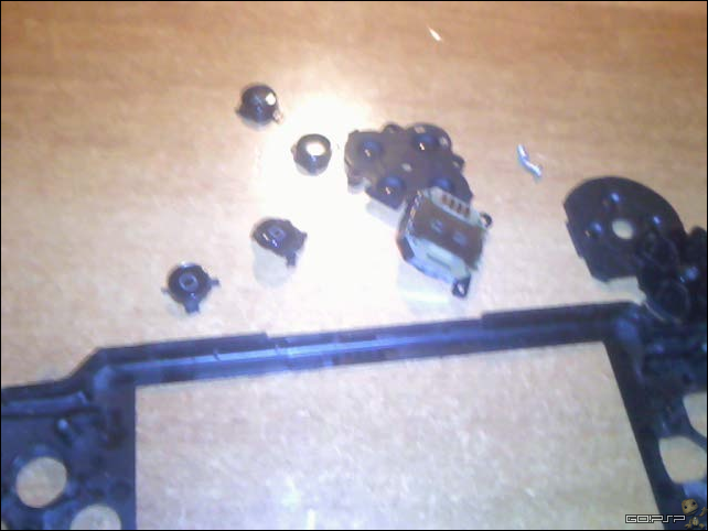

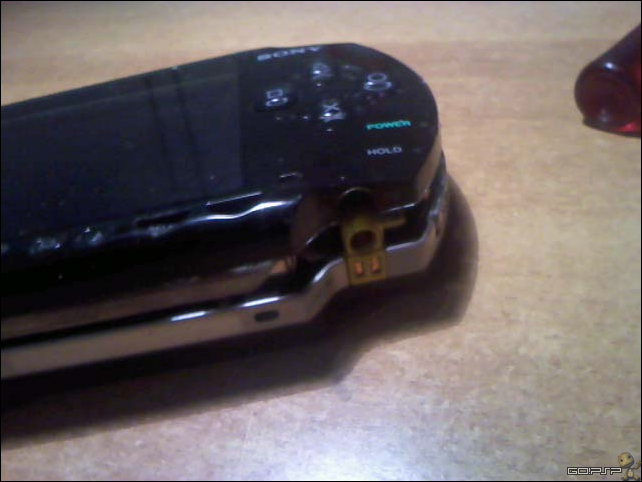

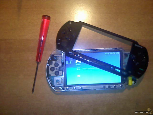

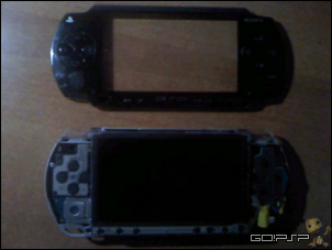

A questo punto togliamo il frontalino. Saremo davanti a questa situazione:

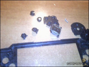

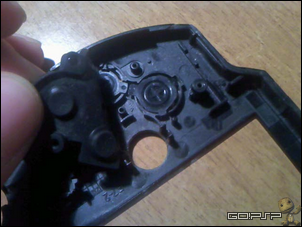

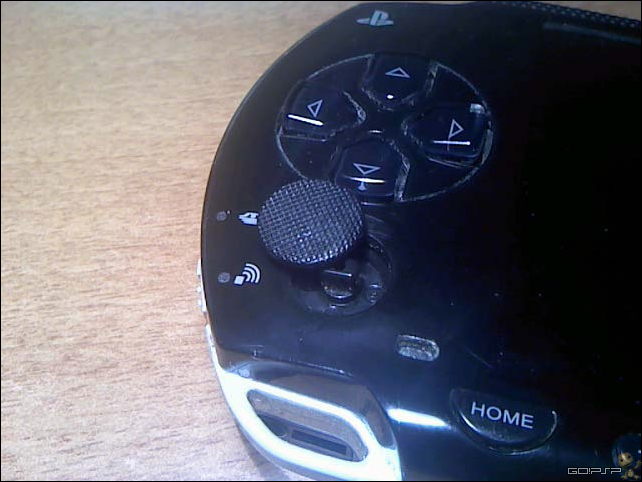

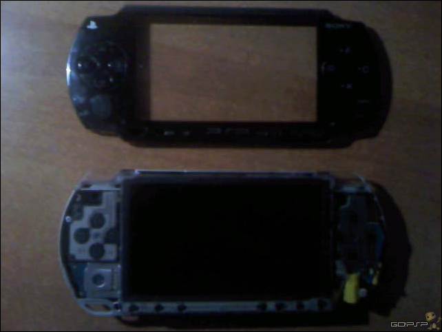

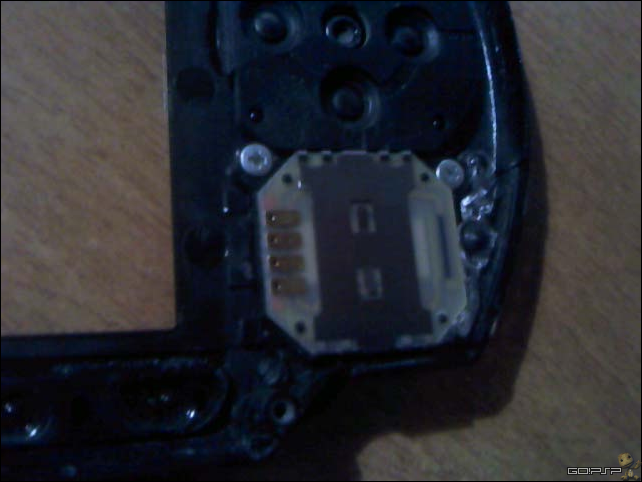

Prendiamo la cover e togliamo l'analogico, i gommini e i tasti.

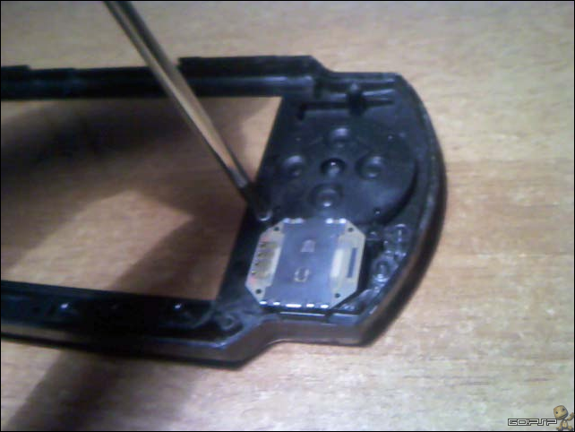

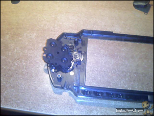

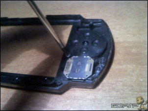

Prendiamo ora la nuova cover, e rimettiamoci gommini, tasti e analogico.

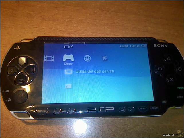

Abbiamo finito. Ora possiamo richiudere la console, ma prima vi consiglio di eliminare l'eventuale polvere con dell'aria compressa.
