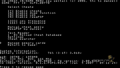

Come detto, quando avrete avviato il vostro gioco, tenete premuto il tasto SELECT per 3 secondi per accedere al menu (opzione di default).
Apparirà una schermata del genere.
In alto, sotto ai crediti troverete il titolo del gioco e il suo ID. NB se questo non appare significa che non è presente nel Database, vorrà dire che dovrete aggiungere manualmente i codici.
L'opzione Select Cheats permette attraverso un sottomenu di selezionare i trucchi desiderati con il tasto X. Il TAG [Y] confermerà la selezione.Una volta fatto premete quindi il tasto O per tornare al menu principale.
Affinchè siano attivi ingame dovrete premere il tasto X su Enable cheats (solito TAG [Y] di conferma) o in alternativa più in basso su Manual Cheat Apply.
Enable dump function: consente di copiare la RAM su Memory Stick per poter ricercare grazie al PC trucchi.
L'opzione Enable usb permette di connettere la PSP al PC via USB.
Enable remaPSP, se attiva(tag [Y] ), permette di abilitare il remap dei tasti. Non funziona in tutti i giochi. Più in basso,premendo X su RemaPSP by danzel,potrete utilizzare la funzione di Remap.
Cwcheat contiene inoltre un Text Reader, quindi un lettore di testo. Può essere utile.
Reload Cheat Database consente di ricaricare il Database.
In Settings sono presenti varie opzioni relative al programma, tra cui l'utilizzo di ScreenShot(le immagini saranno salvate in mso:\PSP\PHOTO\capture ), il ruolo dei tasti(Change Buttons)
La funzione Cheat searcher consente di ricercare manualmente i cheats tramite CWCheat stesso, andando a ricercare valori fissi o per differenza. La funzione non è di facile utilizzo e richiede tempo.
Ultima opzione è Manage Memory Cards , consente di salvare o caricare salvataggi nel formato *.MCR , ottimo per utilizzare salvataggi presenti sulla rete o esportare salvataggi per proseguire determinati titoli che possono presentare dei blocchi su PC. Questa opzione verrà trattata successivamente.
Infine Return to Game consente,premendo X, di ritornare ingame.
CwCheat dà anche altre informazioni utili, in basso,tra cui: carica della batteria, con tempo residuo stimato in base all'utilizzo attuale, spazio disponibile su MemoryStick.

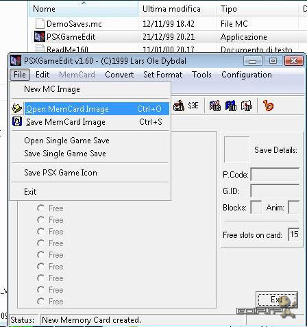

Questi necessitano inizialmente di essere convertiti in formato *.MC tramite TOOL PSXGameEdit: DOWNLOAD.
Aprite il programma e cliccate su File e quindi su OpenMemCard Image
Selezionate il file *.GME dove l'avete salvato.
Quindi, vedrete apparire i salvataggi presenti sull'immagine della memoryCard.
Premete nuovamente File, quindi stavolta su SaveMemCard Image e scegliete dove salvare il file in formato *.MC
Fatto questo, dovrete rinominare il file:innanzitutto cambiate l'estensione in *.MCR semplicemente rinominando il file

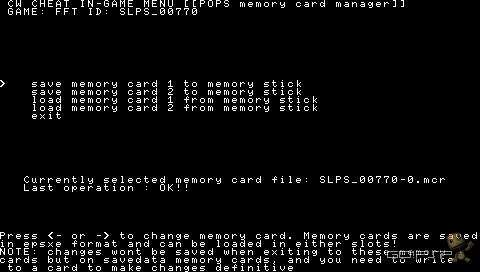

Selezionate l'opzione Manage Memory Cards.
Vi apparirà la seguente schermata.
Andate su Load memory card1 from from memory stick e premete X : un messaggio vi confermerà che avrete caricato con successo i salvataggi.
